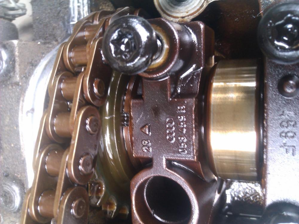

    появилась Ошибка: сдвиг фаз газораспределения в позднюю сторону, не достигнут нижний предел.
    Для устранения ошибки решил снять регулятор фаз и прочистить сеточку. Снимал без снятия ремня ГРМ. Сеточка оказалась чистая, зато обнаружил кое-что интересное:
    Метка выпускного вала совпадает с меткой на крышке постели
    http://www.audi-club.ru/forum/attachment.php?attachmentid=405038&stc=1&d=1402295227
    Метка впускного вала не совпадает с меткой на крышке постели
    http://www.audi-club.ru/forum/attachment.php?attachmentid=405039&stc=1&d=1402295227

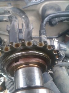

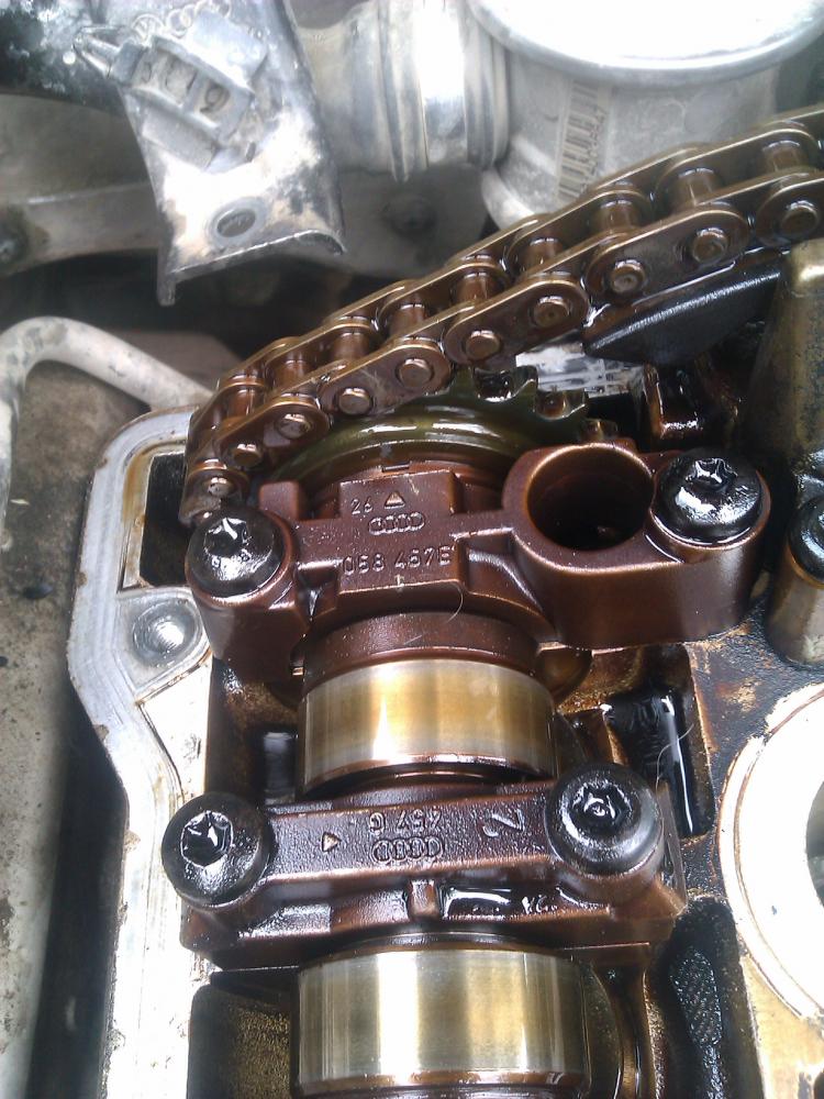

    и ещё
    http://www.audi-club.ru/forum/attachment.php?attachmentid=405040&stc=1&d=1402295227
    На впускном распредвалу нет зуба.
    Возникли вопросы:
    1. Из за чего могут не совпадать метки распредвалов?
    2. меняются ли шестерни распредвалов.
    3. Кто ставил цепь FEBI? Как качество?

    1. растянута цепь, не держит гнц
    2. да
    3. хорошее
    4. отломаный зуб... читать 1й пункт
