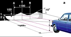

  5. Saruman izMordera
    Saruman izMordera Новичок
    27 сен 2017
    7
    Мордовия респ.
    Audi A6 C6 allroad
    Вот так такой световой пучок имеют нормальные фары. Угол увеличивается на обочину. Если поставить от праворукой, то угол будет увеличен в другую сторону, движение у нас левостороннее. Следовательно будешь слепить встречку
