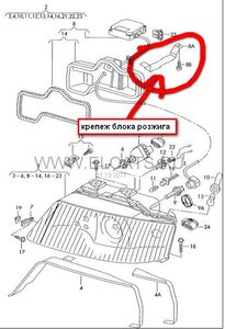

    у меня есть оригинал фары от А6 дорестайл - куплены как раз для целей перестановки корпуса (тож крепеж обломан). в выходные доберусь до гаража - сфоткаю с разных сторон.
    зы а что за крепления ксеноновых блоков? как это выглядит, кинь фотку, если можешь.

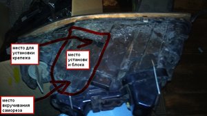

    Да там снизу фары блок крепится вот 4B0 941 453 как раз этой дерьмотой, ничего сложного нет, кронштейн примитивный, с одной стороны вставляется в выемку снизу фары и прижимает блок, в другую сторону вкручивается саморез. Можно самому сделать (например из кронштейна цз на таз)

    был в гараже - забыл фотик. пытался сфоткать на телефон - сдох аккум. но 1 фотка есть (сорри за ужасающее кач-во):

    пластинку для крепежа легко самому сделать.
