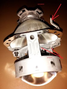

    Вообщем задумался таким вопросом о переделки фар с Левосторонним освещением на Правосторонние
    я так понимаю дело в Шторках на линзах разное положение
    Кто может подсказать в чем отличие фар ?
    Легко ли снимается линза с фары с адаптивным светом ? (ASF )
    Кто делал что то подобное ?
    На АвтоРазборе мне сказали что это без проблем делается регулировкой ,но почитав по сайтам думаю без вскрытия и замены линз не обойтись
    на старой с4 а6 Это делалось просто Поворотом флажка на линзе а вот с новомодными фарами не знаю как быть

    повернуть шторку

    заменой линзы!
    поворот шторки даст в лучшем случае прямую линию

    а замена линз с адаптивом без снятие стекла не возможна нафиг такой геморой лучше тогда брать с Европейки

    там все механическое,шторка переключается в ручную

    Я имею в виду сам биксеноновый модуль, электрическое там только моторчик который дергает шторку дальнего, а чтоб закрыть зону для левостороннего движения нужно залезть в фару и опустить рычажок.

    На 4 ф не ставились интелектуалиные модули,
    Там стоит обычная матовая хелла, в котором только 2 режима, ближний и дальний.

    Возможно это просто наклонит фары в низ но никак не поменяет положение шторки.
