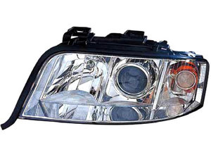

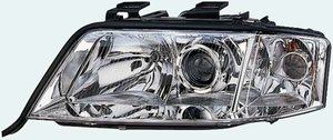

    Я как то на рынке купил новые фары на свою Ауди 2000 года А6 . Принес к машине и уже собрался уезжать и решил на всякий на вскидку примерить просто сверху старой поставить новую и оказалась что купил от рейсталинга. Конечно пошел поменял , но скажу 100% не только стекло но и сам корпус фары не подходит! у ресталинга фара вся с более резким уклоном в районе примыкания с капотом решётки. не годай, однозначно на урода идет только от до рейсталинга до 2001 года!
