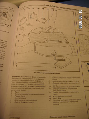

    По мойму фары на А8 не совсем герметичны и имеют систеиу пассивной вентиляции в виде отвода с отогнутой вниз трубочкой. Может там чёт забилось ?????

    нет трубки нет,псе плотно,стекло на резинке+силикон,обратная сторона тоже самое,больше вериться,что влага не может выйти.тобиш надо приоткрыть задн крышку,и поездить со светом в реж вкл.Что из этого получится,отпишусь.

    Кстати почитал - на А4 есть специальная какая-то пластмассовая фигулька, которая называется вентиляционной.
    пункт 5 если плохо видно
    а у себя я снял колпачок защитны сзади - 3 дня езжу с фарами, хоть бы фик, на фару смотришь - как будно изнутри маслом намазана, лампочки такие расплывчатые. мож это не вода? тогда что?

    значит подошел к фарам 4-й раз,и свершилось чуда-потеть перестали.а про вентиляцыю-не нашел подобный отвод,может забыли зделать.не потеют ну и ладною:dead:
