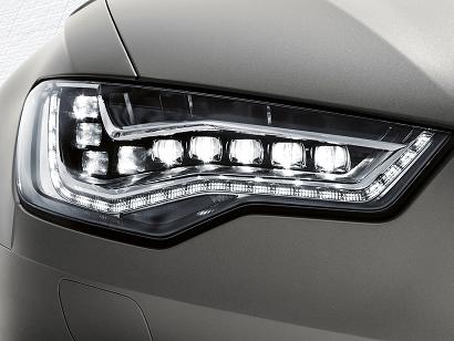

    Да легко. Они внешне существенно отличаются.
    LED дорестайл (это где много лампочек)
    LED рестайл (где мало секций LED)
    MATRIX рестайл (почти как LED, но идут 4 одинаковых квадратных мелких линзы к внутренней стороне)
    До кучи на рестайле бегущий поворотник только на матриксе. На обычном LED поворотник сразу весь моргает. Аппаратно.

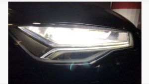

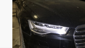

    A6 C7 3.0 TFSI (CREC) 2016г.

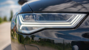

    Не совсем понял про 4 секции (и на первой, и на последней фотке есть что-то похожее как по мне) =)
    А вот по этим фото можно достоверно установить? )

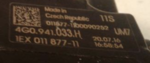

  3. Pablo@Mazda3
    Pablo@Mazda3 Участник форума
    26 июл 2006
    231
    A6C7 2.0T/Q
    По фото хз, но по коду Гугл говорит, что это Full LED Matrix.

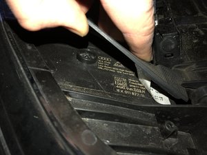

  5. Pablo@Mazda3
    26 июл 2006
    231
    A6C7 2.0T/Q
    эммм...но по твоему ВИНу фары должны быть просто LED, без матрицы.
    почему там на белой наклейке стоит странная дата "...01.17"?
    приподними эту белую наклейку, и сфотографируй полностью наклейку c QR-кодом и датой (как на приложенной картинке).

    Конечно, просто LED у тебя.
    Загляни в фару.
    Матрикс выглядит вот так, а у тебя по другому:

  7. lexa_nsk
    lexa_nsk Участник форума
    9 сен 2017
    339
    Новосибирская обл.
    Я и загуглил эти коды по твоему методу, сибирский гугол тоже выдал «фулл лед» )
    17 год - фары менялись предыдущим хозяином по гарантии (были трещины).
