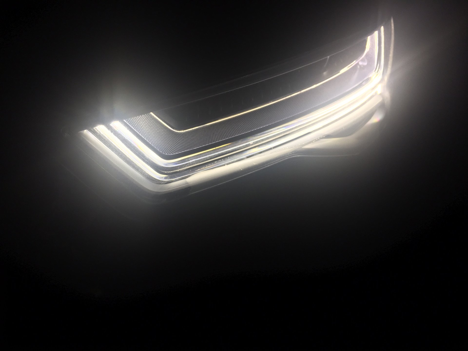

    Недавно стали счастливыми обладателями новенькой А6. Установлены фары Matrix, поездили недели две и вчера впервые попали под дождь. Итог - запотевание нижней части обеих фар. После дождя поездили еще около часа, запотевание не прошло.
    Дилер сегодня сказал, что это в пределах нормы и пару недель будут запотевать, а потом все пройдет.
    А у меня диссонанс - фара же должна быть вакуумной! А иначе вследствие этих запотеваний будет скапливаться конденсат и фары в итоге выйдут из строя. А впереди еще и осень..
    Что посоветуете делать? Обратиться в представительство, или давить дилера?
    Кто-то вообще сталкивался с такой проблемой? Что делали, как решали проблему?

    фары никогда не вакуумные....

    через месяц пройдет.
    И да, фары не герметичны - в них всегда есть вент каналы.
    И чем холоднее фра (галоген-теплая, ксенон-холоднее, светодиоды-ещё холоднее), тем дольше уходит конденсат.
    Вот если появляются стекающие внутри фары капли, то это уже брак.

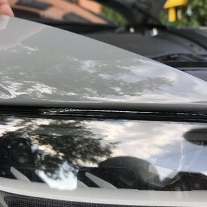

    Имеем Ауди РС6, 2015г, фары Matrix. Стала запотевать после дождя левая фара, сильно. Пригляделся - трещина где-то по кромке прямо под крылом на стыке с капотом. Каско нет. Покупать новую за 150тр нет никакого желания. Может, кто знает, где качественно это можно починить? Буду признателен за контакты.
    Спасибо

    По гарантии пробовал, там мне и показали, что треснула, то есть механическое повреждение, не гарантийный случай(

    Ерунда, езжайте к другому ОД. Вы же её не били, следов ударов нет, повреждений нет - это заводской брак. Ещё вторую внимательно осмотрите - нет ли микротрещин и на ней?

    Был у двух - Таганка и Независимость на бережковке. В том и дело, что есть механические следы, непонятно, откуда они, но отчётливо видны под определённым углом, может камень так неудачно прилетел или на сервисе при ТОМ или полировке облокотились так, что прижали. Фара кстати правая, перепутал. В общем все равно гарантия неделю назад закончилась)

    а каско есть? Если есть следы от камня, то обращайся по каско. По аналогии с лобовым стеклом - пошла трещина от камня, словил на трассе.

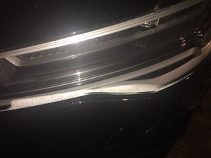

    Это баг фар на наших машинах. У меня ксенон. Такая же байда, только по нижней кромке. Началась точечно и поехала. Сначала на одной фаре, потом на другой. Сейчас эта хрень на одной фаре сантиметров 13, на второй сантиметров 5. И потихоньку расползаются в стороны. Не знаю что такое. Фары родные, 2012-го года. А вылезло только сейчас. Спрашал, говорят они все багнутые. Там перенапряжение какое-то в стекле фары.

    Про ксенон на доресте в другой теме обсуждали - там с лета 2013 года новые фары стали ставить, производитель брак признал и их всем меняли.
    А на твоём месте я б ОД тряс, что бы они запрос на завод отправили на замену.
