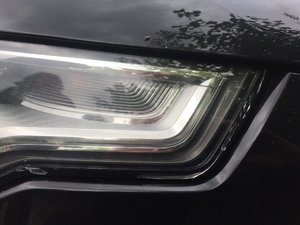

    Кто менял стекла фар , именно менял на таких моделях. Просьба написать с фото замен или видео)

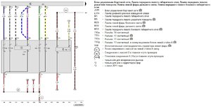

    галоген поставить нельзя.
    блоки розжига ксенона с лампами (с лампами) можно проверить, подав на них 12v. На счет дхо - не уверен (возможно другой вольтаж там)
    распиновка штекеров (10пин):
    1,2 - корректор фар
    3 - минус корректора
    4,8 - ДХО
    9 - поворотник
    7 - минус ДХО и поворотника
    6 - ближний свет
    5 - минус ближнего света
    Вроде так. На всякий случай схему из эльзы прилагаю.

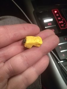

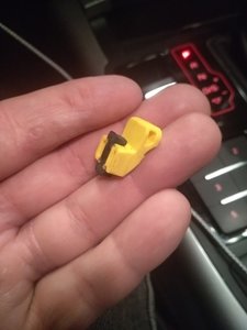

    Когда снимал нижнюю часть торпеды, чтоб добраться до предохранителей, оттуда выпала пластмасска. После этого загорелась ошибка руля, esc и пропал засвет поворотов.
    Визуально, не могу определить откуда она выпала. Машину брал не новую, предполагаю, что было вмешательство, пластмасска имеет следы деформации.
    Может быть, предшествовало ошибкам то, что я проверял предохранители во всех блоках и мне постоянно звонили и отвлекали, как следствие, я мог быть не внимателен и воткнуть что-то из предохранителей не на место
    Кто сможет подсказать, что это и где искать (пластмасска из под торпеды)
