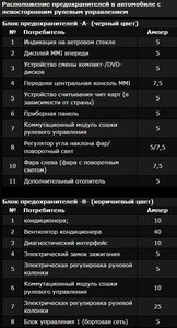

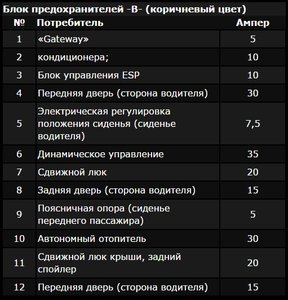

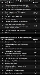

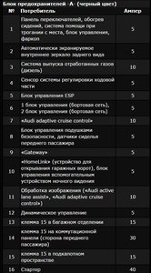

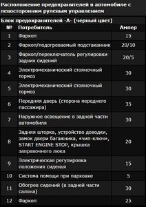

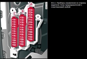

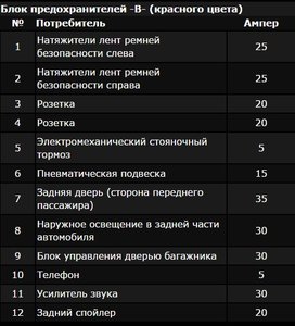

    проверь предохранители в багажнике с права, и по краям панели 0x011.jpg 0x010.jpg 0x0.jpg 0x02.jpg 0x03.jpg 0x020.jpg 0x021.jpg 0x022.jpg 0x023.jpg
  16. Stepan Nik
    Stepan Nik Новичок
    27 дек 2016
    10
    Audi a6c7 3.0 tdi
    Все предохранители проверили уже 2 разных электрика. Теперь ищем от какого блока должен поступать плюс на блок розжига

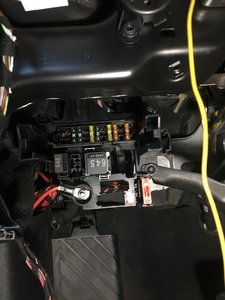

    У меня фара битая была , попала влага и вся фара перестала работать , лампа ксенона рабочая , проверил в другой фаре , блок розжига был влажный . Но фара вся неработает : ни поворот , ни полоска дневная ( незнаю как правильно называется )
  19. khv27
    khv27 Новичок
    9 янв 2012
    13
    А6
    Нашли предохранитель на 30
