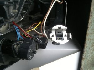

    У меня в родных сгорела фишка в фаре вместе с проводкой, куда лампочка вставляется. Нигде не могу за адекватные деньги найти левую фару оригинал.

    Что там такое погорело,если фару целиком менять собрался?
    Если только проводка и штекер под цоколь - купи битую(поломанную) фару б/у на авито и замени.

    проводка и металический цоколь, битых фар от рестайла нет на авито и на разборках. запарился искать

    Сегодня гляну в гараже ,покупал для опытов.Но фара биксенон.Если только с дальнего штекер под цоколь.Проводку можно и самому восстановить.

    фотку сделай цоколя. С меня пиво если что :)

    Возьми фишку от любой лампы H7, я взял от противотуманки, вставляешь лампочку в фару, потом металическим кольцом что остался от старой фишки фиксируешь лампочку, потом одеваешь любую фишку H7.

    2 xyligano.
    Только сегодня добрался.
    Оно?

    она!!!!!!!

    Вот номер сегодня купил 5M0 941 109 A
