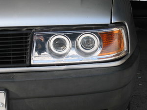

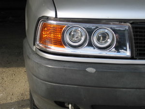

    Поставил фары, что скажите?
    Сильно не критикуйте за мордашку, жду тепла чтоб все подогнать.
    Спецы -заодно подскажите как регулировать 4 глаза..
    И еще, лампа габаритов совмещена с поворотниками и поэтому когда влючаешь передние габариты желтые, кто знает проблемы с ГАИ будут? Пока не трогали. В дальнейшем хочу поставить кольца но пока...

    Финансовый отчет. Это уже вторые, первый были хрустали.. родные настолько износились что хром отваливался, сразу взял хрусталь (120$ за комплект вместе с поворотниками), а тут еду навстречу авдотья и 4 глаза, развернулся, догнал, узнал где покупал, взял себе те же 120$.. поставил, хрусталь в гараже лежит. эти светят конечно лучше. На ближнем филипсы по 50 ват на дальнем по 100, но вот только каждая куда хочет туда и светит, поэтому даже не фоткаю ночью.. пока не выставлю хвастаться нечем.

    Как то уж очень выразительно, выделяются. Нет ниче хорошего на нашу бочку, тока линзы от S2///но стоят они....

    а че все так криво, фары другого размера чтоль?

    Как и писал.. жду когда чуть потеплеет, моя Авдотья была стукнута мордашкой бывшым владельцем.А сейчас просто необходимость постоянно мотаться по работе. Уже договорился, потеплеет еду в Китай за обвесом и потом установка подгонка всего и покраска обойдется все вместе около 1200 у.е.

    Хм,у меня двоякое впечатление... На фотке издали смотрицца не очень,на фотках вюлизи - афигенно. Даж не знаю.. По идее,линза в фаре - хорошо...а две линзы - еще лучше. Тока настрой их,и будет тебе счастье.:rock:

    Эсочные линзы на В4, так что на В3 проблема еще острее стоит.
    Хочется еще увидеть фоток хрусталя. Может сохранились - тогда выложи. А так же интересено где таки достал??? В соседней теме про оптику на 80ку все обыскались подобных фонарей даже Sehan-у в Алмату заказали, а ты просто взял и купил... Так что делись информацией - где то место где такое продают. PS
    В линзу и ксенон можно поставить, но все равно с законом проблемы будут + если ты их на галогене состроить не сможешь то дальше тупик.
    По теме - настраивать ближний, а дальний как получится. Правда если на фаре нет доп регулировок для дальнего может оказаться что вторая линза (дальнего) вообще откажется светить на дорогу - такова суть неоригинала(( Про габарит в поворотнике - так у америкосов у многих так - совмещенный габарит и поворотник...

    О покупке,
    В Усть-каменогорске есть магазин "Антилопа гну" всегда в наличии ;) И вобще на разные авто куча альтернативки
    Хрустали в другом (забыл как называется)
    Регулировка на всех линзах присутствует только не знаю как.. ближний вроде настроил (поставил на внешние линзы) а вот дальний...х.з.

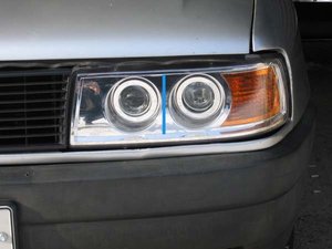

    Стекло, даже стеклорезом попробовал ;)
    Я не так выразился, хочу не столько кольца ( аля "голубые глазки) сколько из сверх ярких светодиодов вертикальную линию между линз... или горизонтальную под ними.
    Красить не хочу, фотка все равно не передает того вида который есть.. это не бумер. это свое не похожее

    Люди,так как я ДАЛЕКО не спец в авто (мне ближе связь,комп и паяльник) тут немного запутался, кто знает подскажите..
    Какие из этих глаз дальнего света, какие ближнего, и какие лампы ставить?
    Мне просто в магазине сказали - бери Н1 разной мощности и радуйся жзни.. установочные гнезда одинаковые,Н1 стали. Может в чем лохонулся?

    Если всего 2 регулировочных винта - то, скорее всего, 1- регулировка в горизонтальной плоскости + 1 в вертикальной (регулировка сразу всей блок фары.).
    Еще вопрос - у этих фар есть электро корректор?? Настройка должна выполняться в положении "0".

    К сожалению елктро корректора нет, а на каждой линзе 3 регулировочных винта

    Снизу диоды как у новой R-ки?

    Честно скажу, не видел, не знаю
    Но что-то типа

    Кто из них ближний - тебе никто не скажет (кроме Sechan-a и wlad47)
    Ближний тот который дает четкую границу - "галку" (на линзе она должна быть максимально четкой). У стены должно быть что-то типа _/ (для обоих фар!!). С низу - свет с верху - темнота. Если картинка \_ - значит для праворульных. Настройка - отъехать на 10м - добиться чтобы чтобы галка не уплывала в сторону (в горизонтальной плоскости) и чтобы в вертикальной плоскости сползла на 10см (1%). Но точная настройка возможна только на станци. Как настраивать дальний - нигде не написано.
    Еще одна особенность - в "колбе" ближнего между линзой и лампой - должна стоять преграда (металлическая пластина).
    С номиналом ламп - будь по аккуратне - т.к. это явно не Хелла то скорее всего вся основа - пластиковая - а значит от перегрева может тривиально деформироваться. Надеюсь понимаешь что будет если линза в резултате деформации сместится... В ЭСочной оптике штатно стоят 2 лампы по 50ват с цеколем Н1.
