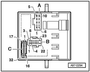

    Попробовал провести тест исполнителей 9-го блока ваг-комом. На стекло моторчик включается, а на фары нет. Добрался до разъема А на блоке электроники, подал 12В на 2 контакт, омыватели заработали.
    Разобрал блок электроники, в нем есть 2 релюшки, по всей видимости одна из них отвечает за моторчмк омывателя фар и она не работает.
    Может у кого-нить есть схема этого блока?
    10-контактныи разъем -A-
    1 : свободно
    2 : омыватель фар
    3 : Стеклоочиститель, скорость 2 (Kл. 53b)
    4 : Стеклоочиститель, скорость 1 (Kл. 53)
    5 : Электропитание стеклоочистителя (Кл. 75)
    6 : свободно
    7 : Стеклоочиститель (кл. 31)
    8 : электропитание омывателя (Кл. 75)
    9 : свет, прав. (кл. 30)
    10: свет, лев. (кл. 30)

    А6 C8 Avant 50TDI MHEV 19г.
    Блок находится под рулевой колонкой, справа от блока предохранителей.
    В этом блоке стоит всего 2 релюшки, выглядят они как кубик размером 1х1х1см. Вот одна из них и есть на фаромойки. Вычислить ее достаточно просто - выше я давал распиновку разъемов на блоке, вот и посмотри какое реле подключено к контакту 2 разъема А. Я так понял, что у меня старый хозяин выпаял одну ногу на релюшке, чтоб ее отключить. Предполагаю, что у тебя тоже самое.
