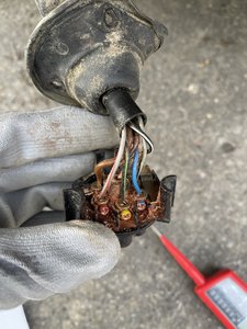

    Добрый день. Может немного но сюда но все таки касается фаркопа. Какое то врем назад на приборке были ошибки по освещению. ВыСнилось что пропали контакты на розетке фарфора и выдавал ошибки. Розетку поменяли. Ошибки пропали. Но вот пришло время поставить прицеп. Вставил в розетку а ничего не горит на прицепе. Как может проверить просто розетку?
    И ещё посмотрел предохранители. Так там три места куда теоретически может вставлялся предохранитель фарфора. Так вот. Предохранитель в одном месте из трёх стоит.
    Или все таки может есть простой способ проверить розетку. А то думаю может все таки проблема с прицепом была
    Нашёл другой прицеп. Работает только часть. На правой стороне. От сюда возник другой вопрос. Как проверить правильность подключения. Или все же проблема в проводке
  10. kbapk
    kbapk Участник форума
    9 фев 2015
    353
    Латвия
    Открыл розетку фаркопа. Судя по всему не правильное подключение. Может кто знает как правильно подключить провода в розетке? Дело в том что провода у меня не стандартных цветов. Фракоп стоит Brink.
    Например у меня нет желтого цвета
    На сколько я понимаю самый толстый провод. В моем случае это коричневый должен подлючен быть на землю. а мне его в сервисе воткнули в 5 контакт (что отвечает за правый габарит

    Ситуация в том что у меня провода других цветов и знать какой за что отвечает я пока не знаю. Но вроде нашёл распиновку. А лампочкой проверять Вы имеете ввиду напрямую к кабелю?
    Все сделал.

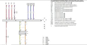

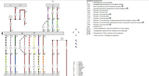

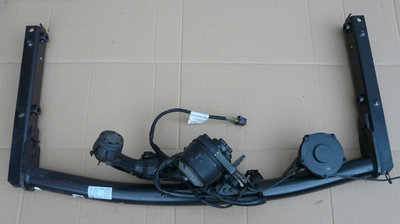

    Ребята взял фаркоп оригинал с разборки но проводка что идёт от блока управления фаркопом по варварски обрезана, в кое чем я разобрался но не всё и сам не справлюсь!
    Фишка под номером один идёт к фаркопу по цветам все совпали только один лишний (коричневый) наверно минус.
    Фишка под номером два к кнопке открывания фаркопа
    Ну а средние две я бес понятия знаю что к блоку комфорта какие-то а остальные без понятия!
    Помогите разобраться очень нужна помощь в этом вопросе!
  14. neckarsulm
    neckarsulm Живу я здесь
    19 мар 2015
    1.727
    Свердловская обл.
    Audi А6 C8 50TDI
    Электросхемы из ELSA.

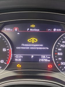

    Ребята может подскажите! Установил фаркоп оригинальный! И выскочила ошибка по пневме! Знаю что нужно прописать по блоках! Вопрос в каких и что нужно там вводить
  16. integro15
    integro15 Завсегдатай
    4 дек 2016
    512
    Дания
    Audi A6C7 3.0TDI WAUZZZ4G4BN026290
    Вопрос закрыт! Посидел поковырялся по блоках все активировал!ошибки попропадали

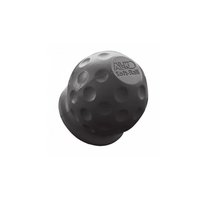

    Господа, приветствую! Потерял колпак на шишку фаркопа, та что на оригинальный складной фаркоп Oris, может стоит у кого такая, гляте номер на ней, не могу найти, чтоб закать! Спасибо! Фото для примера выкладываю.
  18. xoma
    xoma дачник-пенсионер
    7 фев 2010
    5.042
    Allroad С7 3.0 TDI
    а простой колпачок за 200 рублей типа этого использовать религия не позволяет
    integro15 и Владимир_Вартовск нравится это.
  19. aleksir82
    aleksir82 Участник форума
    9 авг 2011
    131
    Audi A6 C7 Allroad
    #59 aleksir82, 26 июл 2022
    1)Фаркоп складной, простой колпачек слишком объёмный, цепляет за спойлер бампера при сладывании.
    2) Оригинальный фиксируется и не слетает, когда фаркоп в сложенном состоянии.
    3) Оргинальный не собирает воду и грязь и поэтому фаркоп не ржавеет.
  20. xoma
    7 фев 2010
    5.042
    Allroad С7 3.0 TDI
    не надо ля ля
    у меня оригинальный фаркоп и эти колпачки - расходник
    оригинал продержался от силы год-два, остальные аналогично
