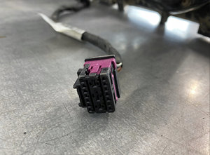

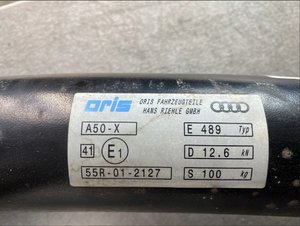

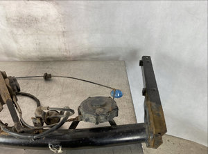

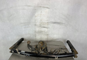

    Ребята подскажите а фаркоп от седана такой же как и от универсала? Или они разные?
  19. neckarsulm
    neckarsulm Живу я здесь
    19 мар 2015
    1.727
    Свердловская обл.
    Audi А6 C8 50TDI
    Разные.
  20. integro15
    integro15 Завсегдатай
    4 дек 2016
    512
    Дания
    Audi A6C7 3.0TDI WAUZZZ4G4BN026290
    Может под скажете вот єтот от какой?
    Мне нужен на седан
