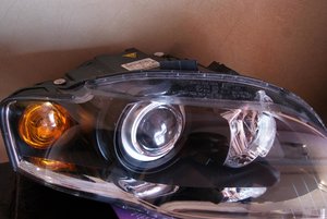

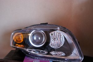

    Все как обычно расклеял и покрасил, только нижнюю планку хром не трогал, а покрасил в черный мат кольца вокруг линзы и поворотника, поворотник оставил рыжим намеренно... :shock:

    Вроде неплохо.
    Выложи фотки машины до переделки/после.

    А с герметичностью фар проблем не было? Если были, как решали? )

    тоже собираюсь покрасить фары изнутри, но эту полосу зеркальную буду красить в черный мат обязательно, т.к. она дает отсвет вверх, и когда зимой едешь во время снегопада, над капотом белый шар из всетящихся снежинок, дороги не видать. Нафик не нужна такая красотища, мое имхо.))

    Не, главное после того как склеишь еще разок пром феном по кругу обойти и прижать вот и все:nod:

    Угу, а клей какой? )
    upd. А расклеивали фару как? )

    должна быть какая-то оригинальность, а то все делают одно и тоже, нижний хром в черный мат рыжую стекляшку в помойку и полетели...

    Берешь промышленный фен и без фанатизма, по месту где стекло соприкасается с фарой проходишся феном на средней температуре,( главное не останавливаясь, а то перегреешь и поплывет пластик фары) два раза по кругу пройдешся и можно пробовать отсоединять стекло от фары, дальше снимешь то что собралься красить и самой мелкой шкуркой (1000ная где-то) пройтись надо, глянец снять, потом обезжирить, далее красим, сохнет , а со стеклом все в обратной последовательности, когда приклеится к фаре еще раз обойди по периметру и сжимай.:ded:

    молодец....красиво получилось!!!можно было попробывать диодную полосу впихнуть.....имхо

    Повортоник убрать, хром убрать. ИМХО

    Ребят, а чем красят а главное как? Тоже собираюсь, но криворукий я... боюсь все испортить, дайте совет плиз.

    Краска фысокотемпературная черный мат, перед мпокраской сбить блеск 1500-2000 шкуркой , обезжирить и вперед:)
