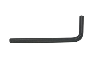

    А шестигранник не подойдёт?
    Например как этот:
    Мне кажется практичней будет.

    Не уверен, что подойдет - длина короткой стороны крюка должна быть примерно не более 1 см, иначе не вставишь в дефлекторы
