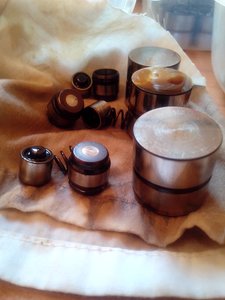

    разобрал предварительно разложил их на тряпочку стекать так сказать от старого масла.
    сам гидро цилиндр который с маленькой пружиной и шариком разбирать не стал. хотел проверить отмоет уз там или нет. отмывает все очень хорошо.

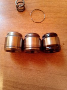

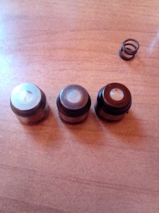

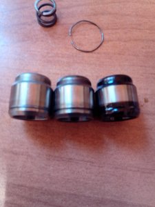

    на фотках видно слева середина право.
    слева я купал в уз 3 раза середина 2 раза справа вообще не купал ))

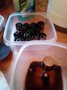

    далее так как гидрик был разобран полностью я мыл их ПОШТУЧНО !!!
    потом придумал как промывать большими партиями... процесс пошел быстрее.

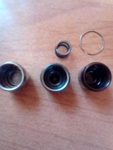

    далее через ТРИ промывки в уз (30минут) поверхность чистая что внутри что снаружи. все блестит и сверкает.
    промываем продуваем собираем. я собирал при полном погружении в масле. что корпус что клапан. клапан при сборке еще пару раз прокачивал на всякий случай (промывка маслом так сказать).
    результат на фотках гидрики полностью собраны и держут отлично.
    не продавить короче.

    ошибся на фотках
    слева отмыт 3 раза середина 1 раз справа грязный.
