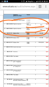

  9. 301117
    301117 Участник форума
    4 дек 2014
    271
    Audi A6 2L 180ls
    #149 301117, 16 ноя 2017
    с завода стоит 4G0413031S это для плохих дорог
    4G0 413 031 T,f,g это тоже плохие дороги
    вот передние европодвеска
    341743 это каяба для Европы
    e8505 это монро для Европы
    и аналоги
    вот задние европодвеска
    4G8513035A, 4G5513035
    MONROE | E7815 (я себе ставил их)
    и аналоги
    ребята ставили все нормально подходит и ничего изобретать не надо
