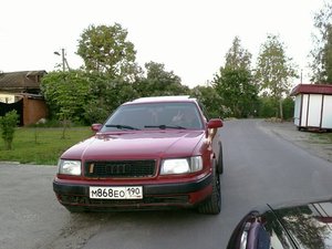

    у меня стояли брабусы ет35 с проставками по 2.2см и ничё.... 100/45

    2,2см помойму борщ)

    )))ага,только посухой погоде можно:D
