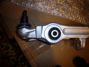

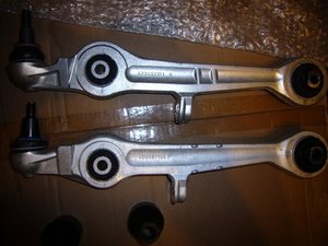

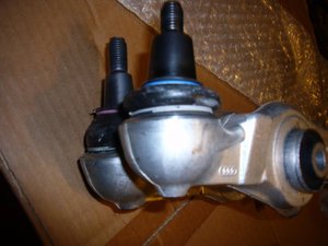

  17. 10z
    10z Участник форума
    16 дек 2008
    295
    #97 10z, 29 авг 2011
    .........давно тема не поднималась !!!!
    Поводом служит то, что у меня есть в наличии нижние рычаги от Ауди А6 Алроад код оригинала 4Z7407151G и
    + достал из коробки от А4,А6,Пассат5+ из подвески в сборе код оригинала 8D0498998B нижний оригинальный рычаг 4D0407155P (он же 4D0407151P)
    (с толстым пальцем, но палец в данном случае здесь не в счет)
    Фото ниже.
    По внешнему виду рычаги вроде как и похожи.
    Но при составлении всех посадочных дырочек друг к другу - правы одноклубники, отписывавшиеся ранее - это разные рычаги и вопросов больше быть НЕ может !!!!!!!
    Алроудовский рычаг нижний на фото сбоку, рычаг с обычной А6,А4 лежит сверху.
    РЫЧАГИ РАЗНЫЕ !!!!!!!!
    Надеюсь, что помог одноклубникам в решении вопроса о приобретении нижних рычагов при их замене - вероятнее всего в этом и беда, что оригинальный рычаг на А6-ю разваливается быстро под Олроудом, потому как некорректен в использовании и для Урода не предназначен !!!!!!

    Судя по фото от урода сверху рычаг.
  20. RRomario
    RRomario Старожил
    17 янв 2010
    8.500
    Allroad 3,0TDI '09
    +100
    Там и номер начинается с 4Z******- это, в аккурат, все "наше".
