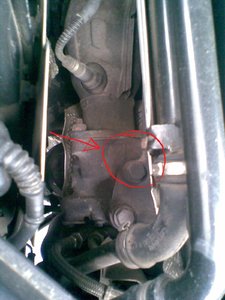

    Есть вопрос по АМВ!???
    Доброго всем времени суток!:hi:
    Клубни, появился у меня вопрос: откуда там поячвляется влага(см. фото)? :shock:Появляется, когда машина ночь постоит! на фото влаги нет, потому что машина была заведена и уже испарилась! и что это может быть за течь?

    что за "влага"? на палец, понюхать, можно лизнуть :bt:
    место возле коллектора, и если там что-то течет, то моментом испаряется.
    ОЖ не уходит?

    по цвету пятна похоже на ОЖ! вопрос откуда она там течет???:shock: ОЖ тож немного уходит....

    640
    A4(Q) америкос AUG(AWT) 1.8T 2001г. АКПП
    из тройника пластикового на задней части двигла как вариант

    336
    немецкая
    смотри разветвления выше.....

    104
    Audi C4 2.5TDI,200Q,urquattro 2.2t
    может из турбины! в ней есть водяная рубашка охолождение турбины! в процессе эксплуатации образовались микро трещины на холодную проявляються как нагреваеться пропадает!

    немецкая
    неее... из турбины не может!!!
    ещё как может! больное место на этих машинах! это турбина! от перегрева её образовываються трещины!

    немецкая
    ну так по фото турбина то ваще далеко!

    8Е1,8т 04-пасс В6
    там все сухо...:shock:
    Это оказывается их болячка))) я тоже мучался искал доливал ОЖ с бубном плясал че только не делал, приехал к мастерам они заменили, сказали что очень часто микротрещины и все прошло, тьфу три раза. Да кста его если надумаешь менять резинки новые к нему тоже меняй (колечки уплотнительные)
