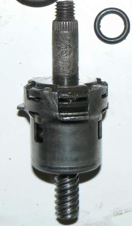

    А не подскажет ли кто по задним суппортам TRW на В4? Правый BHN127E и левый BHN126E.
    Это суппорта как на А6С4, видимо. Вот отчет о переборке такого суппорта http://www.audi-club.ru/forum/showthread.php?t=93159
    Он без "огурца", а так же не "выстреливает" при разборке.
    1. Кто-нибудь знает номера вот этих http://www.audi-club.ru/forum/attachment.php?attachmentid=78559&d=1189302048 составляющих суппорта (см. рисунок ниже)?
    2. И номера их поршней? D=38mm.
