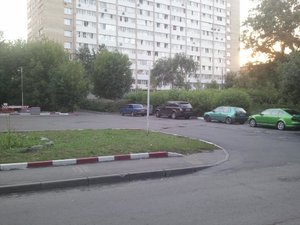

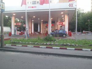

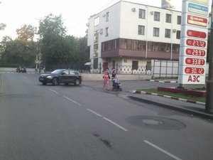

  16. fomchenko
    fomchenko Участник форума
    11 дек 2011
    289
    A6 3L 2009 quattro
    Вот кстати фотки сделал этой "прилегающей территории"
  17. SergeA4
    SergeA4 Живу я здесь
    15 июл 2007
    1.214
    ФВ Тигуан
    Прилегающая территория имеет адрес Красногвардейский бульвар вл 1а.
    Так что она прилегает к Красногвардейскому. Можешь спать спокойно!)

  19. fomchenko
    11 дек 2011
    289
    A6 3L 2009 quattro
    Получил сегодня справку и постановление где указано, цитирую:Совершил нарушение 8.3 ПДД РФ. "Красный" совершил левый поворот с АЗС на Красногвардейском бульваре в районе дома 1 в сторону ул. Литвина-Седого не убедившись в безопасности маневра, что и повлекло ДТП с "зеленым", который в это время ехал по Красногвардейскому бульвару от ул. Литвина-Седого в сторону Шмитовского проезда."
    И даже штраф назначили 100р.
    Как то даже жалко его стало что-ли.((
