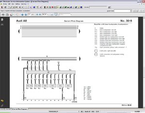

    Привет всем;-)!Есть у меня усилок оригинальный БОЗЕ с авоськи!в нём имеется один разъём с 25 контактами...доп фишек и штекеров нет...помогите пожалуйста распознать (что за усилок и скольки канальный,за что контакты овечают) и что можно с ним сделать а главное как!:shock:
    заранее всем благодарен,кто не прошёл мимо и дал необходимый для дела совет!:beer:

  4. sachek
    sachek Новичок
    27 окт 2009
    15
    Allroad C7 4G 3.0 tdi
    Вот держи схемку из Эльзы,всё расписано:)
      149,2 КБ
      1.197
  5. Romantik 171086
    Romantik 171086 Живу я здесь
    18 июл 2007
    2.295
    Ауди А4 2.4 99г.в.
    ОООООО!!!!спасибо!А ты случаем не разбираешься?есть по схемке вопросик..

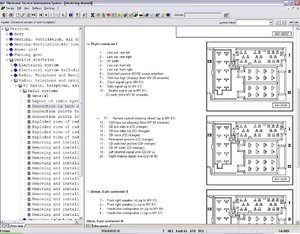

  7. sachek
    sachek Новичок
    27 окт 2009
    15
    К магнитоле
      247 КБ
      1.057
