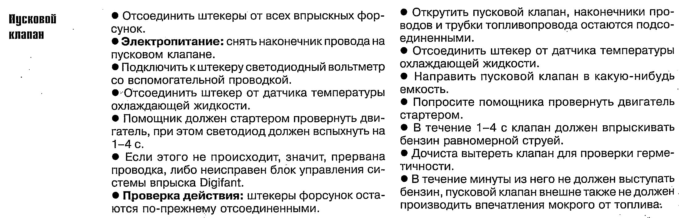

    Вопрос в следующем, как долго должна распылять форсунка холодного пуска?
    А то мне кажется у меня что то не того... на нее только короткий импульс приходит.
    Есть подозрения что транзистор который ею управляет как то коряво открывается.

    форсунка распыляет вроде одновременно со стартером, пока ключ держишь... в это время на нее идет +12, проверь - стартер отключи и позаводи с тестером
    у меня она вообще не работала, +12 не что - сделал - проблемы с холодным пуском пропали :)

    Заводится в принципе нормально, но вот был морозец -25, вроде завелась сразу, но жить не захотела. Обороты были примерно 300 - 400 и заглохла. Завел второй раз, завелась опять быстро (4-6) оборотов стартера и опять обороты не держатся. Подержал секунд 20 - 30 педаль газа стала работаль устойчиво, но все равно обороты намного ниже нормы для такого холода, примерно 850.
    Кстати, сей час пробовал, при -5 она заводится и без этой форсунки, сняв разъем с форсунки. Вобще нет разницы висит разъем или нет.

    Вовсе нет, она должна работать несколько секунд (в зависимости от температуры), а при повороте ключа она включается.

    А у меня наблюдается только короткий импульс, если мерит напряжение на выводах разъема этой самой форсунки, ни о каких секундах речь не идет. Насколько я знаю там стоит полевой транзистор которые замыкает один из выводов форсунки на массу, так вот он как то не так открывается.

    А почему решил начать с форсунки? Начни проверку с ДТОЖ и последовательно далее ИМХО. Похожая проблема :

    Датчик в порядке, проверял, сопротивление соотвецтвует температуре :shock:
    И при том это у меня было только в сильный мороз.
    Во всех остальных случаях, даже при -17 все ок, обороты может и не такие высокие как хотелось бы, но не глохнет. И насколько я успел нарыть информации. Эта форсунка должна распылять несколько сек, в зависимости от температуры ОЖ. А у меня на нее максимум только импульс приходит. Когда двигатель прогрет, то эта форсунка вобще молчит. :shock:

    Примерно так я и делал. только я не обесточивал рабочие форсунки. Выкручивал пусковую форсунку,
    и пробовал заводить двигатель, форсунка плевала.
    Теперь я понимаю что все ОК с форсункой, скорре всего в тот день у меня замерз клапан ХХ.
