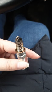

    Странная вещь была при замене свечей, свечи поменяли, машина заглохла после того, как педаль тормоза отпустила, и так два раза, я со старыми переездила "немного":sweatsmile: судя по их виду, на них масло закладывает, похоже
