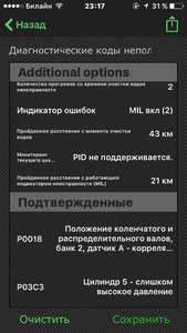

    Добрый день. Как то все сразу появилось в один день.
    1. Загорелся Check - ошибка p0018 и высокое давление в 5 цилиндре. Ошибка это не состыковка распредвала с коленвалом.
    2. На холодной нет, а при движении, после 5 минут, при нажатии на педаль газа лязгание, буквально на секунду.
    3. Стук примерно в районе ГБЦ
    4. Не ровная работа на холостом ходу двигателя.
    5. В салоне слышен гул на маленьких оборотах, при нажатии на педаль газа, пропадает.
    Не пойму куда податься))), у официалов и не официалов все говорят надо менять цепь, что мол это она. Но гарантии никто не дает. Т.е. можно заплатить за замену 80.000 только за работу и не факт что это будет цепь.

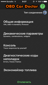

  7. rusregion
    rusregion Новичок
    11 авг 2017
    11
    ATD : ATD OK
    ATZ : ATZ ELM327v1.5
    ATH0 : ATH0 OK
    ATH0 : ATH0 OK
    ATE0 : ATE0 OK
    ATE0 : OK
    ATRV : 12.2V
    ATSP7 : OK
    0100 : NODATA
    0100 : NODATA
    ATSP6 : OK
    0100 : 4100BFBEA893
    ATDPN : 6
    ATDP : ISO15765-4(CAN11/500)
    ATH1 : OK
    0100 : 7E8064100BFBEA893

  9. AndruxaVAG
    AndruxaVAG Завсегдатай
    5 июл 2017
    660
    Q7 V12 TDi Patrick
    Это что?
    Шнурок нужен диагностический для этого.
    Обычным блютусом не получиться.
  10. rusregion
    rusregion Новичок
    11 авг 2017
    11
    Это через OBD

  12. rusregion
    rusregion Новичок
    11 авг 2017
    11
    OBD может врать?
  13. rusregion
    rusregion Новичок
    11 авг 2017
    11
