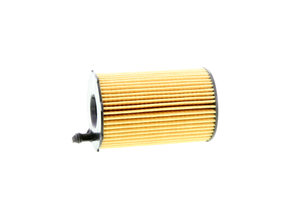

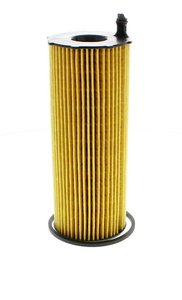

    Лучше его сразу заменить.
    На А6 С7 "умные" немецкие инженеры уменьшили размер масляного фильтра на 3.0 тди по сравнению с предыдущей моделью в 2раза.
    Материал и пропускная способность маслянного фильтра на А6С7 таже что и на А6С6
    Спецификация моторного масла ЛонгЛайф та же что на А6С6 504/507.
    Замена каждые 30тыс.
    Теперь вопрос во сколько при этом повысился износ двигателя ?
    Какой ресурс фильтра ?
    Как часто нужно менять масло ?

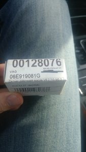

  11. quattrosens
    quattrosens Старожил
    21 сен 2010
    17.156
    Франция
    06E919081G
    N° 7 на картинке, датчик аварийного давления
  12. partizan312
    partizan312 Живу я здесь
    8 июл 2011
    3.096
    Рязанская обл.
    Audi А8 D4 4.1 дизель
    Вот большое спасибо, заказал, завтра привезут.

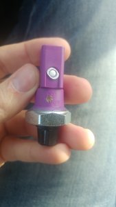

  13. partizan312
    8 июл 2011
    3.096
    Рязанская обл.
    Про это шла речь?
  14. quattrosens
    21 сен 2010
    17.156
    Франция
    датчик аварийного давления, если он срабатывает, маслянный насос переключается в "мощный" режим
