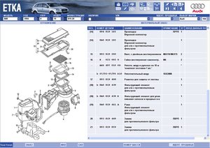

    Я правильно понимаю, что еще понадобятся крепления?:
    Зажим 6 893 819 059
    Зажим 20 893 819 449
    Зажим 21 893 819 859
    Ну и может сразу угольный фильтр поставить b 8A0 819 439 B раз уж затеивать это дело, да и рециркуляции в бочке без климы нет.

    Собираюсь заказать рамку с фильтром, но так и не понял про зажимы, какие и сколько их заказывать?
    По картинкам не совсем понятно. Старые не хочется пилить/подгибать.

    скоба для корпуса салонного фильтра 893 819 449
