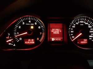

    Поднимался по серпантину, в ручном режиме коробки, воткнул на повышенную после виража в момент, когда мигала ЕСП и она загорелась в постоянку, двигатель трясёт. Что за проблема???
    Как решить???

    Поднимался по серпантину в Сочи, в ручном режиме коробки, воткнул на повышенную после виража в право в момент, когда мигала ЕСП и она загорелась в постоянку, двигатель трясёт. поехал на диагностику под резкий спуск с горы - ЕСП погасло и трястись перестало, приехал по ровному в тоннель и всё опять. Доехал до ваг сочинских экспертов, сказал:
    1) АБС в оключке (нет связи),
    2) подсос воздуха,
    3) 4-й цилиндр в хандрит.
    Чё делать они не совсем знают.
    Уехал от них и через 500м подъём вверх на мост и в низ - приехал на парковку, и вот ровная работа двигателя, ЕСП АБС не горят, газанул - ВСЁ ОК. Через час, поехал в Дагомыс, задний ход включил - опять трясёт и ЕСП горит. в Дагомысе дал газу в правов повороте на прямой и метров 300 ехал с кайфом - ЕСП погасло, после поворота опять на право начало трясти и ЕСП опять горит...
    Что за проблема???
    Как решить???

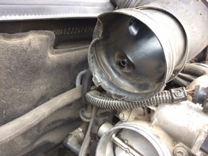

    СЕГОДНЯ:
    - воздуховод был загнут, выправил установил. (подсоса воздуха вероятно не будет.
    - завёл, не трясло 15-20 секунд, потом опять ЕСП и трясёт.
