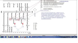

    Посмотри схему и подумай -где может быть проблема ..:umnik:
