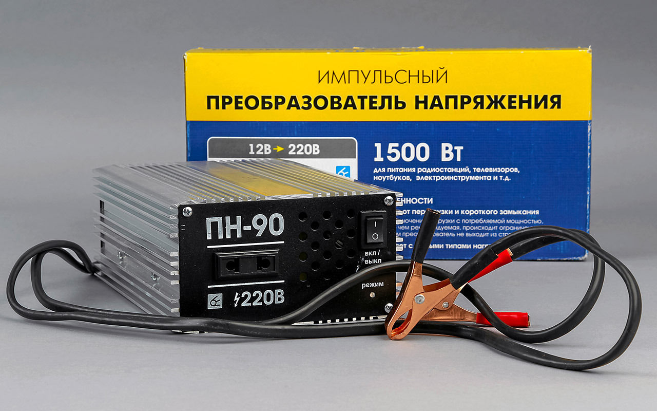

    ПН-90, Россия. Импульсный преобразователь напряжения
    Примерная цена 5500 ₽
    Заявленная мощность 700 Вт
    Выход USB-порта 1 А
    Устройство огорчило: на упаковке указана мощность 1500 Вт, однако внимательное прочтение инструкции поведало, что больше 700 Вт постоянной мощности оно не выдаст. Та же инструкция сообщила, что прибор не предназначен для лиц «с пониженными физическими, чувственными или умственными способностями». И еще один перл: мол, инвертор имеет защиту от перегрева, перегрузок и ненормативного входного напряжения, но если последнее окажется слишком большим, то он всё равно сломается. На практике предложенную нагрузку преобразователь не осилил. Не рекомендуем.

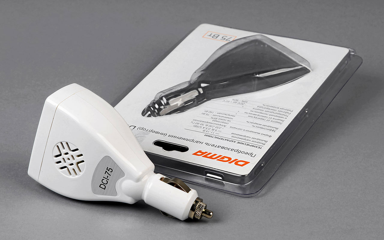

    Digma DCI-75, КНР. Преобразователь напряжения
    Примерная цена 850 ₽
    Заявленная мощность 75 Вт
    Выход USB-порта 0,5 А
    Слабенький преобразователь, подключаемый к внутрисалонному гнезду 12 В, не понравился с первых секунд: стандартная евровилка не подошла по диаметру штырей. Кое-как удалось подключиться, но при этом хлипкий корпус затрещал по швам и в итоге саморазобрался. Выходное напряжение — аж 250 В, при этом сигнал по форме больше напоминает меандр (ступеньки), чем плавную синусоиду. Вывод очевиден: не покупать!

    С ростом нагрузки преобразователь ПН‑90 начал выдавать вместо синуса вот такое вот «нечто». Неудивительно, что ни дрель, ни болгарка работать от него не захотели.
