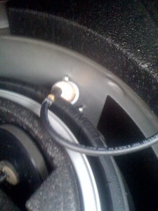

    Быстрое решение проблемы с компрессором.
    Ударили морозы и мой компрессор совсем перестал качать (упала сильно производительность и стал выключатся по перегреву), а нужно ехать было Тулу.
    Решение конечно колхозное, но на какое то время поможет:
    Купил фильтр тонкой очистки от жигулей и сосок нипелем для бескамерной резины.
    Снял фильтр компрессора который крепится в багажнике на 3 гайки на 10, на место него поставил фильтр тонкой очистки а на другой конец этого фильтра надел сосок.
    Подключил соску штатный компрессор для накачивания колес и его провод прокинул к переднему прикуривателю (длинны провода как раз хватает).
    когда штатный компрессор начинает качать, звук слышно даже на скорости 100 км/ч тогда просто втыкаешь в прикуриватель дополнительный и накачиваешь до момента когда звук дополнительного не становится глухим.
    Если боян то не пинайте сильно, может кому то пригодится.
    Я так проехал около 1300 км. Все нормально.

    Не очень понятно куда подключил второй компрессор. Да и если подушки целые - доствточно один раз накачать и вынуть предохранитель №17 - так спокойно можно ездить неделю...

    Система впуска компрессора не расчитанна на высокое давление...

    А какое давление дает штатный колесный компрессор?
    Не думаю что глобальное, да и компрессор пневмосистемы, работает в холостую, так что дополнительные ему просто помогает.

    Питание взял от прикуривателя, а его выход воздуха подключил на вход родного компрессора.
    Можно, а если машина вдруг на 1 уровне у тебя упала от морозов, родной не качает и наши дороги не чищены?
    Да и ехать с работающими стойками и стабилизацией кренов кузова, намного приятнее.
    предохранитель №17 питает не только пневму, но и практроники навигацию, серватроник.
    Но решает каждый сам. Я просто предложил идею как без переделки в течении 5 минут поднять машину и продолжать путь.

    респект! еще бы с картинками чего и куда подключил...:shock:

    А что картинка не отображается:shock:?

    больно мелкая :)

    а если по ней кликнуть?:bt:

    По-моему штатный компрессор больше 4 атмосфер не надавит, поэтому странно что можно поднять машину на 2,3 уровень, ведь стандартное давление в пневмосистеме где то 8-10 атмосфер , или я не прав:shock::shock::shock::shock:

    2 inspektor: Лично сам поднимал машину с отбойников без помощи родного компрессора(это сдесь и не сдесь много кратно описано). Так что 31rus предложил идею ужо несколько раз оПисанную разными людьми!!

    +1000 там даже не армированный резиновый шланг. Самый правильный способ придумал Клоун999 больше года назад. Вот здесь.
    Или самим переходник изготовить или у Алексея01 приобрести готовый - ИМХО должен быть всегда с собой в качестве скорой помощи.

    Ну не знаю, у меня поднимает. Есть свидетели из клуба, BOBA AFB видел.

    Ночью в -29 на дороге по какой нибудь деревней Гадюкино, мы все сможем сделать. И фитинги найти и под машину стоящую в 1 на отбойниках залесть.
    Это не вариант замены штатного компрессора, а как доехать до места.
    Кстати потеплело и у меня отлично заработал штатный компрессор.
