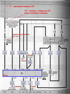

    на схеме на рисунке. есть провод который идет к sunroof(электролюк)
    если нету люка куда его девать или куда подключать?

    никудав. он идет для того чтоб люк работал в том же режиме что и подъемники. тоесть при открытии и закрытии двери отрубался
