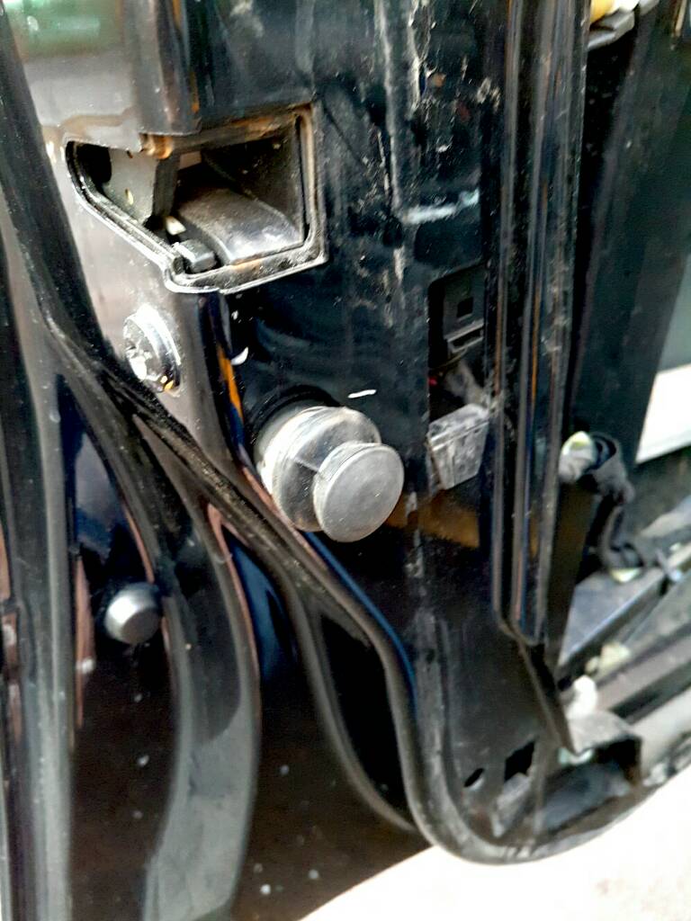

  4. Marchell
    Marchell Живу я здесь
    6 мар 2006
    1.268
    A6/C5 AVANT AJK
    Рус, на 22 сверлить надо. На 21 *** ты его вытащишь и сами усики сломаешь. Я неделю назад это проходил. Одну тазовскую кнопку, которую брал для примерки, сломал таким макаром. Фишки лучше брать от обогрева форсунок на а6 дорестайл или аллроуда, тазовские говно редкостное, замок фишки ломается просто сразу как на него нажимаешь. Ну и ступенчатое сверло там нормальное нужно, я упарился шуруповертом дверь сверлить. Одно сверло просто сгорело. Еще надо разметить все грамотно, иначе фишку замка просверлить можно. Далее надфиль обработать края и я взял несохнущий гермет мерседесовский, чтобы заизолировать голый метал. Все чики пики, смотрится как родное. Провода упрятал в паролоновый шланг иначе будет блямкать и скрести внутри двери. [​IMG]
