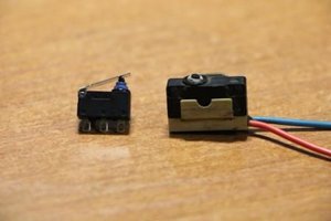

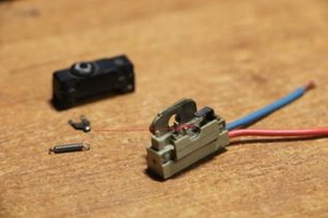

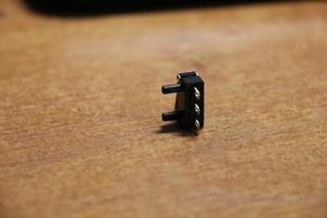

    Интересно из чего или для чего? Что за ремонт такой? Хочешь я те свой подгоню - починишь? дам тебе 300р хрен с ним, только с гарантией эдак на пол года хотя бы:nod!!! Хотя - нет: Новый за 500р, год точно отработает, а может и 2, соответственно восстановленый Б/У должен доказать рентабельность вложений, три ремонта по 200 за год и я уже в экономии. Косячок на фото выкладываю. И у моих концевиков во всех дверях в основном такие проблемы. Сгнил контакт на который опирается подпружиненый язычёк. В общем дверь не видит что её открыли. И ещё вопрос напрашивается: Откуда там сырость если по своей конструкции он вроде как герметичным считается?

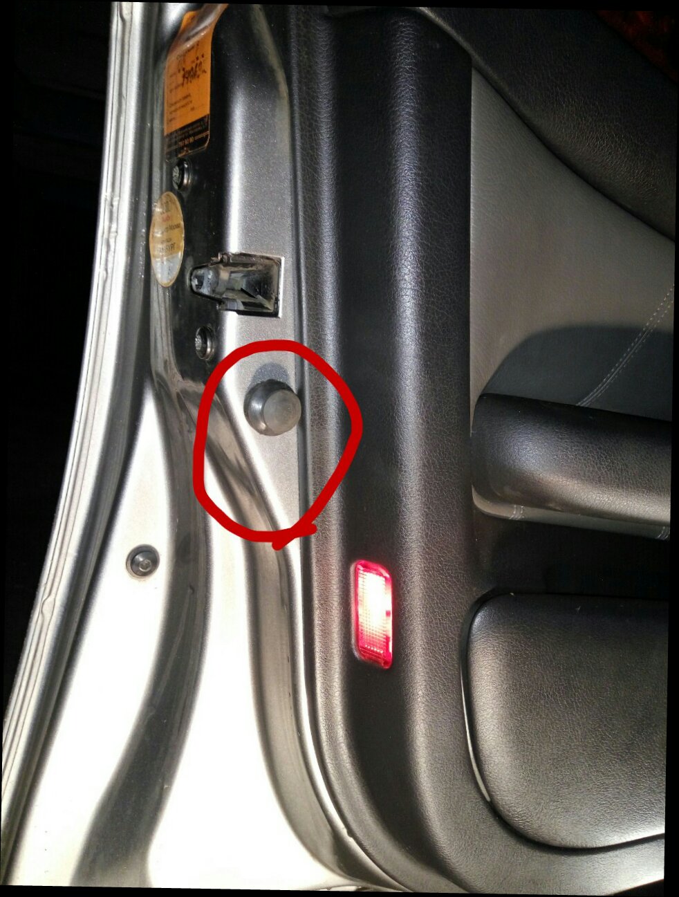

    В общем я себе для эксперимента примудрил такой включатель. Цена вопроса 150р. Не я автор говорю сразу, где-то нашёл в нете, решил попробовать пока ждал посылку из Китая. Включатель OMRON D2HW-BL211H. Выключатель с виду не плохой, не разборный и с резинкой вокруг самой кнопки соответственно герметичный, но вот беда, ножки на боку у него только с одной стороны и идеально он подходит на левые замки, прям по заводским отверстиям как родной становиться, а на правую сторону нужно подгонять и сажать на клей.

    Я тоже думал заколхозить концевики от сигналки, да что-то рука не поднялась.

    Я оригинальные ваговские поставил
  14. emelja
    emelja Завсегдатай
    8 июл 2010
    665
    allroad АКЕ АКПП
    #74 emelja, 18 фев 2016
    Ну поделись номерочком концевика. И где он на фото? Под замком резинка это он?

    спасибо, но для полного счастья не хватает номерочка разъёма:nod::nod::nod:

    Номерочка нет,но их продают в любом тазомагазе
