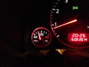

    Вобщем ситуация такая. Раньше ездил время от времени на
    Audi A6 2.8 Кватро (Американка) и температура масла в двигателе
    поднималась, если память мне не изменяет, только на одно деление.
    Сейчас у меня Audi A6 3.0L Европеец. На нем показывает температура
    на втором делении. Причем это началось когда потеплело, ну или когда в пробке стою.
    Такая и должна быть температура или она у меня выше нормы?

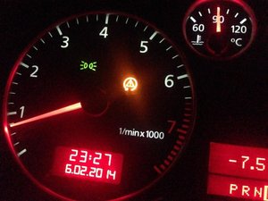

    Ехал себе ехал и загорелся вот такой значок:
    После того, как заглушил двигатель и завел заново - значок пропал,
    но через время опять загорелся. Как я понимаю это означает, что
    отключен EPS и теперь никакие антипробуксовачные и ABS не работают?
    Почему это происходит и как это исправить?

    2.подключить ваг-ком и посмотреть на что жалуется система АБС.

    EPS загорается при пробуксовке, а стрелки температуры, что антифриза, что масла у меня на дизеле вообще не уходят от 60 (нужно проверить вагом, может с датчиками что)

    У меня такая же температура, это нормально. Температура масла всегда градусов на 10 выше температуры ОЖ.

    +1 с температурой порядок, на счет лампы esp надо почитать ошибки по abs, сам с такой же проблемой катаюсь походу блок abs наелся, требует пайки (((((

    У меня постоянно горит EPS. Глушу двигатель, завожу - не горит. Через какое-то время опять загорается и не тухнет.

    99% что проблема в электронной части блока ABS:nod:
