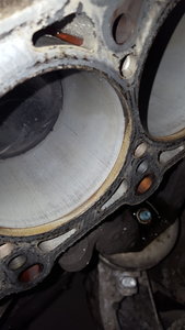

это уже задиры или еще нет?

    А6 С6 3,2Q BYU
    Такая картина это уже задиры или еще нет?
  2. igor33
    igor33 Заблокирован
    19 июн 2010
    19.979
    А6/С6 3.0i Q 05
    Задирами даже не пахнет, а вот хона я не вижу, а это говорит о приличном износе. Нужно измерить нутромером.

    нутромером диаметр цилиндра?
  4. igor33
    igor33 Заблокирован
    19 июн 2010
    19.979
    А6/С6 3.0i Q 05
    А что им ещё можно промерить?
    Хон должен быть!
    Нет хона, это жор масла и снижение компрессии.

    )) Ну куда ж без глупых вопросов ) Масло ест ~1,5 - 2 литра на 10 тыс. ну что ж с ним сделаешь, гильзовать вроде рано, да не слышал, я чтобы кто-то нормально это сделал и ездил счастливо. Брать блок дорого (
    Надо тачку скидывать пока не поздно (( А жаль ее , в целом то хорошая, по нынешним временам найти замену по совокупности потребительских характеристик тяжеловато((( если лишнего ляма нет.

    Так хона нет или просто на фото не видно?

    не видел в живую пока, только фото. а на нем непонятно

    Какой ещё "видимый" хон на алюсиловом цилиндре?

    Задиров нет,но есть царапины-либо частички нагара осыпаются,либо попадание пыли через впуск.Проверить,почистить и дальше ездить.По маслу-это не расход.

    [​IMG]Такого,на алюсиловых блоках не видел никогда,а видел их не мало.Если можно,то фото хона на алюсиле.

    Железо не точу, не разбираю, фоток не храню.
    Считая, что я слился.

    на сколько я знаю, в алюсиловом блоке роль хона выполняют поры сплава, об этом написано в умных книжках, ссылки искать лень, два блока 3tfsi у меня, хона не видно там.
