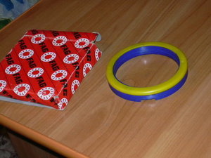

    Купил на рынке опорные подшипники на сотку в 45 кузове, но что-то мучает смутное сомнение что это не они. Потому что на изображении подвески они выглядят по другому, а в натуре я их не видел. Может меня надули? Посмотрите пожалуйста фотку.

    Похоже на запчасть от детского конструктора! :D

    Они.

    Они - 100%. Причем, хорошие - FAG. Так что смело ставь. Они бывают вот такие двухцветные, оранжевые, белые.

    А на 45-й и 44-й подшипники разве одинаковые?

    2 graysa: на 44 и 4А подшипники разные по размерам, а по конструкции и назначению - одинаковые.
    2 dennis: они выглядят "несерьезно" по той причине, что никакой нагрузки они не несут. Их задача - только обеспечивать поворот стойки, т.е. уменьшить трение половин верхней опоры стойки между собой.
