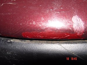

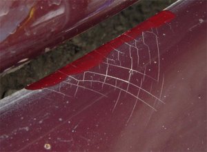

    Собсно вот результат покраски бампера на Ауди 100/45 через год после покраски...

    На сколько мне известно, такое бывает когда при покраске бампера съэкономят на грунте для пластика, а он на порядок дороже обычного.
    Трещины могли появиться после небольшой деформации бампера, например на парковке прижался к столбику вот и трещина, а потом керхер на мойке доделал свое гнусное дело. :( :hi:

    Похоже на экономию на грунте... :unhappy: Т.к. у других-то держится нормально все...грунт мог быть использован обычный... :unhappy:

    У меня такая же трудность возникла, так вот проблемма, действительно исключительно в качественной подготовке и грунте для пластика...
    насчёт, прижался там, к столбики, это неправда.... на родных покрашеный бамперах - хрен что расслаивается....
