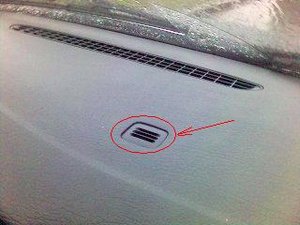

  1. Weff
    Weff Bad e-mail
    10 ноя 2003
    908
    Accord coupe 3.0
    на кой эта хрень?
      13,8 КБ
      488
  2. koet
    koet Завсегдатай
    1 янв 2003
    797
    Q5
    Кто это тебе такую дыру просверлил?:D
    Там стоит датчик температуры воздуха в салоне.(если климат есть.
  3. Weff
    Weff Bad e-mail
    10 ноя 2003
    908
    Accord coupe 3.0
    Re: Re: эт че?
    ааа...понятно понятно...климата нет..дырка есть :D

  6. SaNo
    SaNo Bad e-mail
    17 май 2005
    129
    Audi 100/45 2.0E AAD АКПП 91г.
    А я раньше думал, что там пищалка стоит :))))

  8. RezUt
    RezUt Живу я здесь
    11 авг 2003
    1.918
    Великий индеец
    А смысл, туды датчик пихать???
    Панель все время на солнце и температура будет всегда завышена:confused:

    SRS Новичок
    19 авг 2004
    51
    Audi 80 b2 1,8 85 г.
    Возможно это место установки "датчика дождя" для автоматического включения щеток стеклоочистителя.

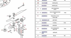

  13. sim_a100_2.3_92
    sim_a100_2.3_92 Старожил
    6 дек 2003
    29.156
    ВАЗ 21083
    там еще стоит маленький моторчик-вентилятор, который постоянно гонит воздух через датчик.

  17. sim_a100_2.3_92
    6 дек 2003
    29.156
    ВАЗ 21083
    Ну этта, шутку понял :)))
    только насчет моторчика я серьезно, посмотрите етку, там по идее даже торпеды на машины с климатом и без должны быть разные, по крайней мере на торпеде от машины без климата нет кронштейна под этот моторчик.
    зы. включается при включении зажигания :))
  18. sim_a100_2.3_92
    6 дек 2003
    29.156
    ВАЗ 21083
    под номером 9

  19. Drogan
    Drogan Завсегдатай
    1 янв 2003
    610
    AUDI 100/45 2,8 AAH 94г., АКПП, Webasto
    ну удивил. Мне б и в голову не пришло. Я этого моторчика не слышу, думаю - он уменя уже давно не работает.
  20. sim_a100_2.3_92
    6 дек 2003
    29.156
    ВАЗ 21083
    думаю работает, просто ты не слышишь :) он очень тихий, да и торпеда в роли звукоизолятора.
