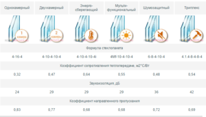

    А для чего Вам это? Я недавно заморачивался, когда ставил себе окна в дом. По снипам не сравнивал. Просто сравнивал характеристики разных стеклопакетов. Можете тут глянуть rehaupartner.ru/harakteristiki-steklopaketov.html
    Искал себе такие, чтобы зимой сохраняли тепло хорошо, а летом прохладу (не люблю кондиционеры). В итоге брал мультифункциональные. Показатель сопротивления теплопередаче у него один из самых высоких. Смотрите таблицу.

    на энерго эффективность в большей степени влияет применяемое в стеклопакете стекло...
    было в свое время на рынке, сейчас видимо чтото более продвинутое, немецкое стекло с мягким покрытием "ipasol"...
    оно как раз тепло сохраняло внутри и не пропускало снаружи... при этом имело уникальные показатели по светопропусканию.
    стоило на 80 доллариев за кв м дороже аналогов, поэтому у нас не очень прижилось)))
