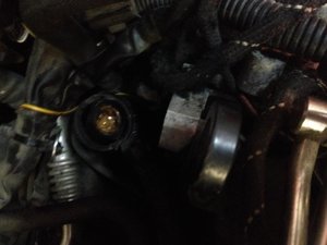

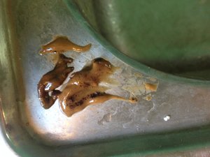

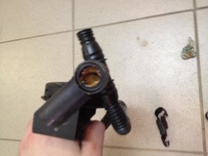

    Собсна решил почистить вкг, снял и увидел это, на щупе эмульсии нет, на крышке маслозаливной тоже чисто, фриз немного уходит, но у меня с радиатора он подтекает, вообщем что это за субстанция?

    не боись. Это эмульсия от паров масла и конденсата. Такая же кака была.

    Спасибо, а то я уже расстроился))

    я снимал даже впускной коллектор. Всё хорошо там,а этой гадости грамм 100 выковырял из трубок

    Такая же бяка была. Но только зимой. С потеплением пропало. В сервисе сказали что это от коротких поездок такое бывает в холода.
