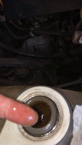

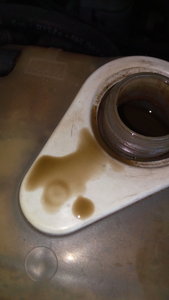

    всем привет. ,заметил убывание антифриза и поэтому начал искать причину,треснул шланг из печки в гбц патрубок заменил,но вот доливая антифриз увидел в бачке не зеленую жижу,а цвета мутного,чего то светлого. такое ощущение,что все там в бачке такое плавает,а не на поверхности антифриза. хотелось бы узнать возможные причины случившегося!?

  3. msnboy
    msnboy Участник форума
    16 июн 2011
    192
    а 100 с4 2.8 ААН
    коробка автомат. может быть такое,что в радиаторе масло из коробки попало в антифриз?
  4. Serg37
    Serg37 Старожил
    25 фев 2013
    5.723
    Ивановская обл.
    100/С4/2.3/16.4.91
    Вполне :hi:

  5. 7aniki
    7aniki Кабриовод
    26 апр 2014
    5.486
    AudiCabrio 2.3NG93
    легко!
    Срочно проверяй АТФ-ку на уровень и наличие антифриза, машину не заводи, иначе попадешь на капиталку коробки!

    Херовый антифриз в расчёт не принимается?Просто обычно на холодном моторе масло в расширительном чётко видно

    Пятнами, да?

    Дешовый антифриз залог дорогого ремонта и большого гемороя , так масло в движке давно менял? , и сейчас антифриз уходит или нет на холодную ответь?
    Да масло коробки автомат имеет ярко выраженный запах его трудно с чем то спутать.

    Ну как когда , бывает что и не пятнами а из под крышки вытекает масло , оно легче антифриза и закрывает полностью все.

    11000 маслу уже. так,какой совет дадите? завтра планирую в сервис,для начала проверить не из коробки ли масло,заодно послушаю их что скажут. дизелист в другом месте и только на неделе к нему попаду,это только в том случае если все таки прокладка или трещина. но мне все таки кажется,если гбц то должно быть давление большое создаваться в системе охлаждения,так?

    Нет не так , давление масла намного выше давления антифриза , это если прокладка ссыт , если масленый радиатор , то есть вероятность но не большая , про радиатор коробки автомат не скажу , да масло на дизеле не стоит 11000 пользовать , и оно должно быть у тебя черное как уголь , и вонять в бачке должно сажей если масло из движка .Все просто понюхой что там у тебя в бачке , дикстрон поверь унюхаешь , у него резкий запах .
    А в сервисе тебя будут разводить по полной и нещадно , так что буть готов , морально , вероятность того что это масло из коробки очень велика.

    повторяю совет:
    если уровень декстрона в коробке тоже поднялся и/или изменился цвет, то заводить машину не рекомендую!
    Если так произошло, а ехать надо, закольцуй круг охлаждения коробки и едь.
    Перегрев коробки врядли случиться.
    В радиаторе не забудь заглушить патрубки идущие на коробку, а то тосол по дороге потеряешь))).
    p.s. Но если декстрон ручьём стекает с щупа коробки, то лучше не едь!
