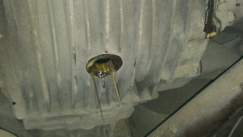

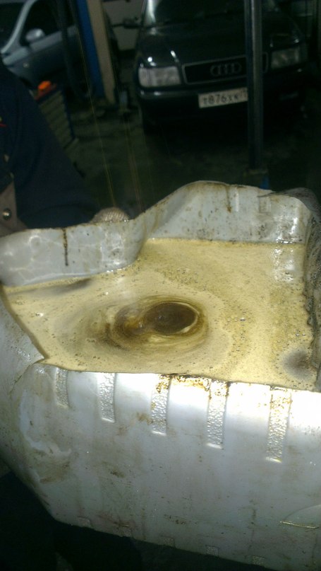

    Вот такое капучино вылилось из моей коробки:shock:
    Менял 100 000 назад.Сейчас хотели проверить,а через заливную пробку начала эвакуироваться вот такая субстанция...

    слабые антивспенивающие присадки. попробуй нормальные масла.
  3. Руслан91
    Руслан91 Bad e-mail
    15 окт 2012
    923
    Volvo S80 TDI
    в новую коробку?
  4. Алег
    Алег Живу я здесь
    25 мар 2009
    2.066
    нет, в старую.
    в принципе для МКПП с несильно мощной моторякой пена не сильно страшна, другое дело для АКПП.
    и всё это справедливо если масло не палёное.

    какая ж это эмульсия?это пена!:)

    Я так думаю что это просто тебе залили подделку в предыдущий раз.
    Гипоидное масло вообще сложно вспениваетса.
    Такого же мнения все наши ребята.:nod:
    После замены изменения есть?

    вообще, похоже на присутствие большого количества влаги. посмотри сапун коробки, не нем должен быть колпачек.

    У него не эмульсия, а пена.
    И вариант со слетевшим колпачком сапуна маловероятен. Да даже если там и нет колпачка-чтобы туда просочилось вода нужно тупо утопить машину по двери в воде.:nod:

    за 100 000 вполне могло собраться, да и конденсацию никто не отменял.

    Я сливал это масло. Там ПЕНА, а не эмульсия. Разницу понимаешь?

    Ну так расскажи нам всем в чем разница, раз ты один трогал и видел это вживую. Хотя я аналогичную картину наблюдал при попадании воды в масло.

    В том что маслянная эмульсия-это белая субстанция в масле БЕЗ ПУЗЫРЬКОВ ВОЗДУХА.
    Пена-это масло вспеенное, тоесть в масле наблюдаетса воздушные пузырьки.
    Попробуй залить в масло(пох какое хоть моторное хоть трансмиссионное) воду либо ОЖ. И удивись что получитса. Ничего!
    Ибо в малых обьемах попадания в масло воды или ОЖ не даст ни пены ни эмульсии.

    Никто не говорил про малое количество воды. Исключительно про достаточное количество для образования этого белого налета. Называй его эмульсией, пеной, субстанцией... суть не меняется.
