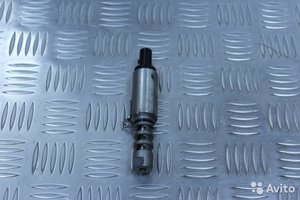

    Подскажите как самому поменять эллектромагнитный клапан фаз газораспределения:shock:

    Снять разъем и отвернуть два винта ...

    Снять разъём и выкрутив ОДИН винт.....
    Аккуратно покачивая из стороны в сторону вытащить вверх.

    Спасибо за ответ,а комп подключать надо, или адаптацию делать,или же вынуть старый и так же вставить новый?

    Да и хрен с ним ,пусть один ... На 2.0Т и 2.0 по два .. Не суть разница . Главное эти винтики не прое... (не потерять ) когда вытаскиваешь :ded:

    Адаптацию делать не надо, а вот ошибку стирать придётся.
