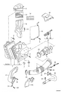

    Добрый день, подскажите пожалуйста, опоры корпуса воздушного фильтра №11 должны надеваться на ножки или ножки в них упираются и не должны надеваться?!заранее благодарю

    корпус воздушного фильтра в них вставляется. смажь маслом и втыкай

    спасибо большое, т.е. они вставлены в раму, а ножки корпуса нужно в них вдавить? правильно я понял.

    Когда так зае..ешься делать, то просто вытащи резинки из железа (пассатижами, например), одень на ножки корпуса и нежно ставь корпус на место. 500 раз так делал, все супер и без напряга.
    P.S.: масло той резине не полезно.

    не вижу причин для беспокойства. я так делал всегда. смазал чуть маслом и легонько вставил. можно силиконом сбрызнуть

    спасибо за советы помогли очень, просветили, все встало нормально, клипса теперь ровно вошла, а не под углом. еще раз спасибо вам двоим откликнувшимся
