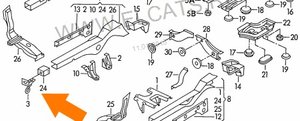

    Имеется сотка С4, есть проблемы с днищем а именно под местами где сидят задние пассажиры, со стороны днища имеются подозрительно симметричные места требующие кузовного ремонта, на каждой половине (левая и правая) по три точки. Такое ощущение, что там была какая-то защита которую выдрало и теперь эти места начали гнить. Облазил весь раздел каталога elcats но так и не смог понять был там какой-то элемент или нет. Фото днища сотки к сожалению так и не смог найти в интернете, поэтому объясняю как могу.
    Вопрос: подскажите на днище под задними пассажирами есть какой-то элемент который соединяет левую и правую половину или нет?
    И ткните мне пожалуйста в каталог elcats, где там можно увидеть петлю для буксировки спереди, похоже её у меня нет.

    http://www.elcats.ru/audi/Parts.aspx?Mdl=16200000&SubId=02E00140 позиция 3.

    вроде как там шпильки должны быть из днища наружу. Помню потому, что что-то разбирал снизу и крепёж проворачивался. Пришлось поднимать ковёр и удерживать болт ключом. Видать, некоторые шпильки сломались и их заменили на болт/гайку.
    Но что к ним крепилось снизу - не могу вспомнить ))
    Да, скорее всего, поперечина. Крепилась в 4х точках. Ещё две точки, что ты указал ближе к порогам - их не помню.

    У меня появились отверстия примерно в этом месте, после того как попробовал проехать через ломаный кирпич (ямы в дороге так засыпали) и оторвал кронштейн... толи для выхлопной системы... точно не помню для чего он... но держался он точно на 4 шпильках. от чего еще 2 точки на картинке фиг знает.
    картинку нашел... не моя, но именно эту фигню оторвал.

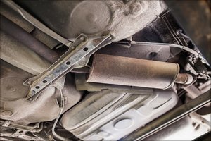

    Сегодня заехал на подъёмник, каюсь ввёл в заблуждение немного.
    Уверены? У меня почему-то сомнения есть.

    У меня там траверса (поперечина) стоит,почти такая же спереди есть..Кстати к задней еще крепится защитный экран тоннеля
    1 человеку нравится это.

    Ну вот... именно та хреновина что на моём фото.

    под этим номером там лонжерон слева сзади. Явно не поперечина.
  15. Bla©k
    Bla©k Модератор
    9 июл 2010
    11.442
    A8Q
    не тоннель защитный, а экран.
    он у тебя есть на твоей же фотке - это алюминиевый экран над выхлопом - защищает днище от нагрева выхлопной системы. Тросы ручника частично идут между экраном и днищем.

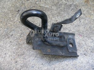

    Подскажите один момент, читал на одном форуме что переднее ухо буксировочное приварено. Это так или всё таки это съёмный элемент который крепится на болты? (Кузов С4) Судя по экзисту это съёмный элемент, но меня настораживает, что старожилы утверждают обратное.
      31,5 КБ
      699
  18. shturman_666
    shturman_666 Участник форума
    14 сен 2012
    262
    100\c4 2.8 91г.
    Хотел уже написать что приварен, но глянув свои фотки, сделанные во время очередного ремонта стал сомневаться. С торца лонжерона виднеются 2 шляпки болтов, ну а посмотрев еще фото с разборки теперь вообще не уверен что там сварка есть :)
  19. Locko
    Locko Завсегдатай
    19 сен 2010
    803
    С4 AAR
    Спасибо за фото, значит всё таки на болтах и это меня очень радует.
