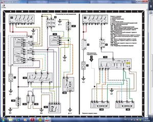

    Вот же стандартная есть)

    Ну да, есть... Но схема зеркал с памятью мягко говоря...другая :D Впрочем я ее уже нашел, завтра буду изобретать...
